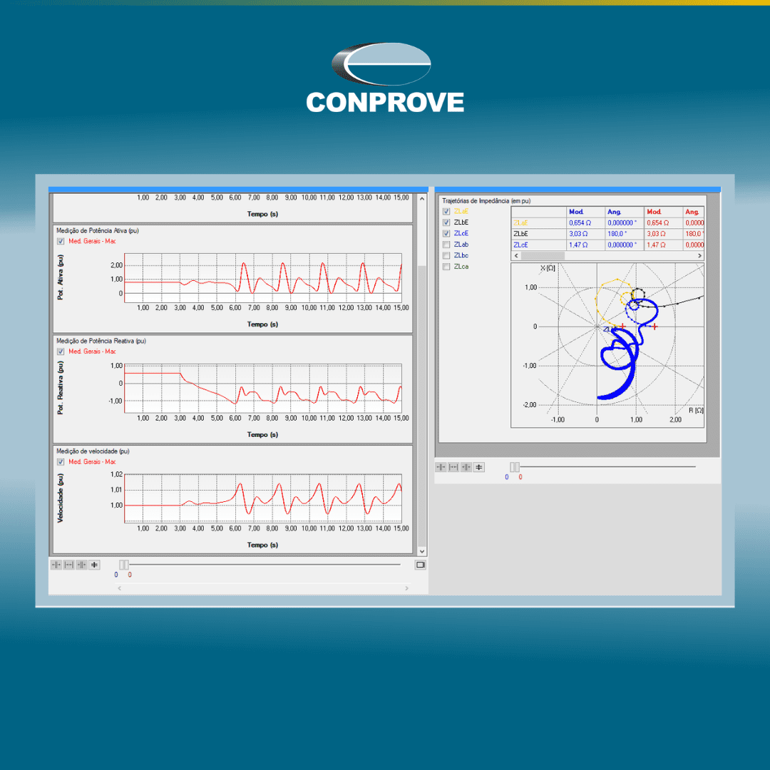

Após a ocorrência de perda de excitação, algumas características podem ser verificadas no sistema:
•Máquina passa a operar fora do sincronismo (modo assíncrono), com velocidade acima da síncrona;
•Máquina passa a absorver reativo do sistema;
•Pode-se verificar a variação da impedância vista nos terminais do gerador, o que tende a sensibilizar a função de proteção de perda de excitação (40).
A figura 2 mostra os resultados obtidos com a simulação da perda de excitação, onde podemos constatar os itens supracitados.
Comentário sobre o Arquivo: Fig. 2 – Resultados obtidos com a simulação da perda de excitação.
FIG. 2 – RES_1.png [ 51.26 KiB | Visualizado 48561 vezes ]
Visando verificar se haverá atuação da função de proteção (40), foram traçadas as zonas definidas juntamente com a trajetória de impedância constatada. Pela análise da figura 3, constata-se que houve entrada na zona interna no instante t = 5,52 s e saída em aproximadamente 6,19 s, o que sensibilizará o TRIP da função por sua zona interna com temporização de 0,5 s.
Comentário sobre o Arquivo: Fig. 3 – Análise da trajetória de impedância e zonas de proteção.
FIG. 3 – ANALISE_1.png [ 157.99 KiB | Visualizado 48561 vezes ]
