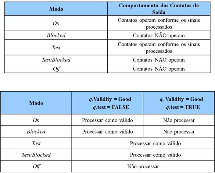

Estados principais de Mode
Cada modo define como os contatos de saída se comportam:
  • On: contatos operam normalmente
  • Blocked: contatos não operam
  • Test: lógica processa sinais, e saídas continuam operando
  • Test/Blocked: lógica processa, mas saídas bloqueadas
  • Off: não processa
Na prática de testes em subestação energizada, o estado mais seguro é o Test/Blocked.
Interação com o test bit
O processamento também depende do campo quality recebido:
  • Em On ou Blocked: dados com test bit = TRUE não são processados;
  • Em Test ou Test/Blocked: dados de teste são aceitos;
  • Em Off: nada é processado.

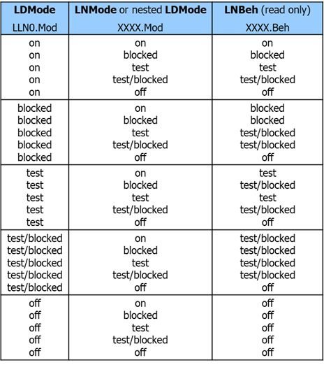

Hierarquia importa
A IEC 61850 define uma hierarquia entre Logical Device e Logical Node.
Se um nível superior estiver em Test, os níveis inferiores ficam restritos a modos compatíveis (Test, Test/Blocked ou Off).
