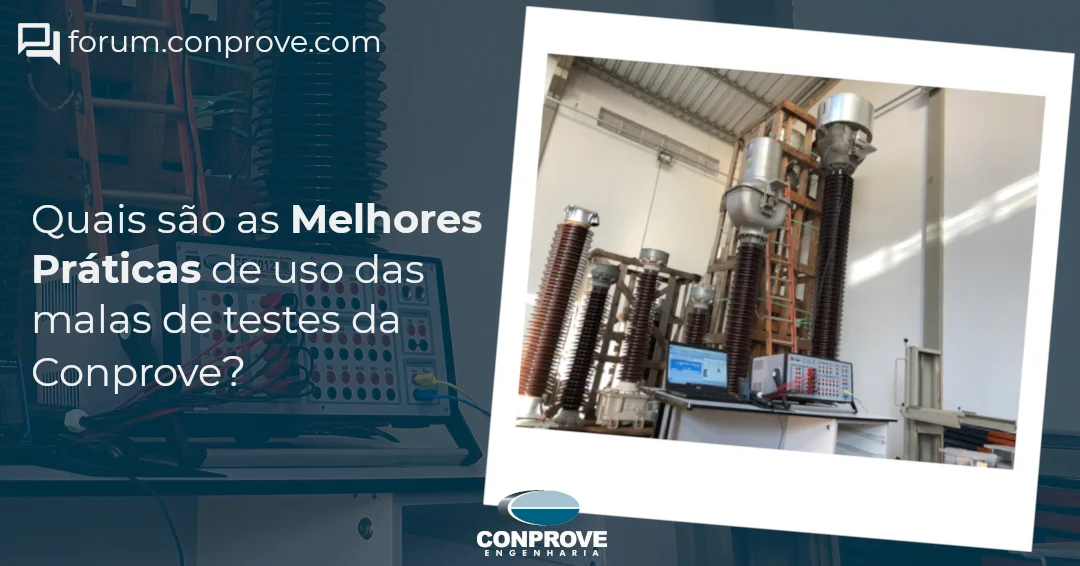

    Você sabe quais são as melhores práticas de uso das malas de testes da Conprove?
    Quais as melhores práticas de uso das malas de testes da Conprove?
    1. Deve-se sempre realizar o aterramento elétrico utilizando um cabo de trabalho externo, mesmo em situações em que a tomada possua o pino de terra.
    2. Evitar a todo custo estresse mecânico no cabo e porta USB.
    3. O equipamento deve sempre ser transportado dentro do seu case original, levando em consideração a disposição correta dentro do case.
    4. Se atentar a alimentação do equipamento: quando utilizado gerador, este deve ter pelo menos 5 kVA.
    Acesse o nosso fórum para ver com detalhe essas e mais dicas: https://forum.conprove.com/viewtopic.php?f=18&t=19829
