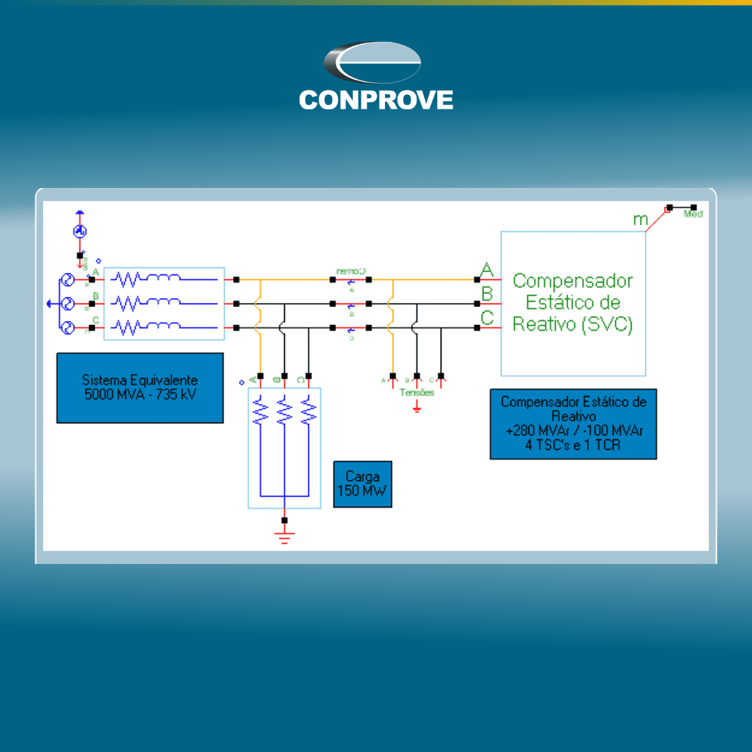

COMPENSADOR ESTÁTICO SHUNT COMO REGULADOR DE TENSÃO
Este exemplo demonstra a utilização de um compensador estático de reativo (+280 MVAr/ -100 MVAr) como regulador de tensão em um sistema de potência (6000 MVA / 735 kV). O sistema de potência modelado segue mostrado na figura abaixo.
Comentário sobre o Arquivo: Fig. 1 – Sistema de potência modelado no PS Simul.
X+03mhupNp2EgAAAABJRU5ErkJggg==
FIG. 1 – SEP.png [ 8.75 KiB | Visualizado 48557 vezes ]
O compensador neste caso, consiste de um transformador de acoplamento de 400 MVA, um banco de reatores controlado por tiristores (100 MVAr) e quatro estágios de bancos capacitivos controlados por tiristores (280 MVAr dividido em quatro estágios iguais).
O controle interno realiza o monitoramento da tensão do primário do transformador de acoplamento para gerar o ângulo de ativação ideal aos tiristores do banco de reatores, além do sinal de habilitação para os bancos capacitivos. Abaixo seguem ilustrados alguns detalhes do compensador utilizado.

Para demonstrar a atuação do compensador na regulação de tensão do sistema, foram simuladas ocorrências de sub e sobretensões na fonte principal do sistema equivalente.
No instante de 0,1 segundo, o sistema é submetido a uma sobretensão elevando as tensões primárias a 1,03 pu. Com isso, observamos a atuação do controle alterando o ângulo de ativação para geração de pulsos do TCR de maneira a manter a tensão próxima de 1,01 pu. Já no instante de 0,6 segundos, o sistema sofre uma subtensão para 0,95 pu, o que leva o controlador a ativar 3 estágios capacitivos de forma a manter a tensão próxima aos níveis de referência. Por fim, no instante de 1,1 segundos, o nível de tensão do sistema retorna ao inicial, conforme mostra a figura abaixo.
Comentário sobre o Arquivo: Fig. 3 – Tensão medida no ponto de conexão do compensador (vermelho) comparada com tensão de referência (azul).
nBpVeFcCAAAAAElFTkSuQmCC
FIG. 3 – RES_SVC.png [ 11.12 KiB | Visualizado 48557 vezes ]
É importante salientar que o sistema do compensador, neste exemplo representado por apenas um bloco, poderia ser substituído pelo sistema mostrado na figura 2 (sem interferência nos resultados). Além disso, através dos resultados obtidos, foi possível constatar que o compensador operou satisfatoriamente como regulador de tensão do sistema.
