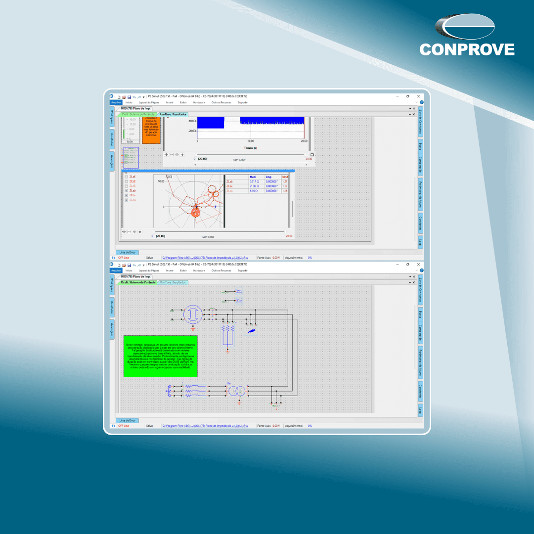

Exemplo Gratuito Disponível na Biblioteca do PS Simul
Um dos exemplos disponíveis gratuitamente no Grupo 3 – Proteção aborda especificamente a Função OOS (ANSI 78) utilizando o plano de impedância.
Nesse estudo, é simulado:
  • Um gerador síncrono representando geração distribuída
  • Um sistema elétrico conectado a uma barra infinita
  • Um transformador de interconexão
  • Uma falta trifásica nos terminais do gerador
O objetivo é avaliar como o sistema responde a diferentes tempos de duração da falta.
Simulação da Falta Trifásica
Durante o estudo:
  • Uma falta trifásica é aplicada nos terminais do gerador
  • O tempo de duração da falta é controlado
  • O comportamento dinâmico do sistema é monitorado
Para tempos curtos:
  • O sistema consegue recuperar estabilidade.
Para tempos elevados:
  • O gerador pode perder sincronismo.
Esse comportamento é fundamental para compreensão dos limites operacionais do sistema elétrico.
