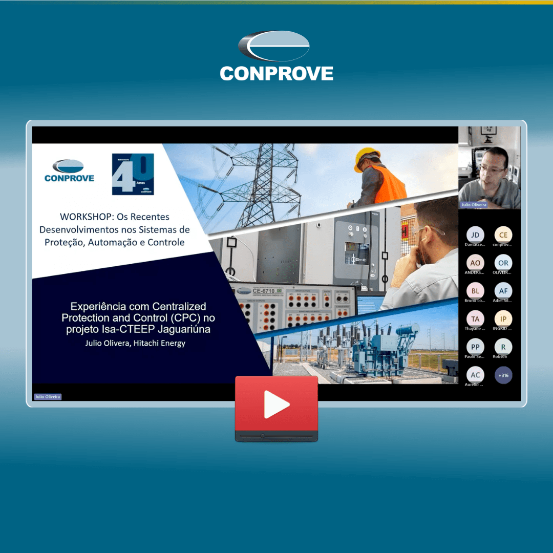

Durante o Workshop CONPROVE, Julio Oliveira, da Hitachi Energy, apresentou a experiência prática do projeto ISA-CTEEP Jaguariúna, demonstrando como a arquitetura CPC vem sendo aplicada em subestações digitais modernas.

Workshop CONPROVE: Compartilhando Experiências Reais do Setor Elétrico
O Workshop CONPROVE reúne especialistas, fabricantes e profissionais do setor elétrico para apresentação de aplicações reais, tendências tecnológicas e experiências práticas relacionadas à automação e proteção de sistemas elétricos.
A apresentação do projeto ISA-CTEEP Jaguariúna reforça a importância da troca de conhecimento para evolução das subestações digitais.
Assista à Apresentação Completa
