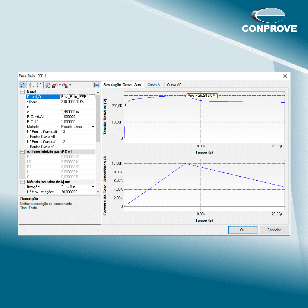

Um recurso interessante disponibilizado em todos os modelos de para-raios é a chamada parametrização inteligente que possibilita ao usuário, em tempo de parametrização do componente, simular descargas atmosféricas representadas pelo modelo de Heidler ou Rampa com variação de magnitude, tempo de frente e tempo de cauda, e verificar a tensão residual do para-raios de forma gráfica para os dados atuais parametrizados, conforme mostra figura a seguir.
Comentário sobre o Arquivo: Fig. 5 – Recurso de parametrização inteligente de para-raios do software PS SIMUL. Tela de parametrização do modelo IEEE de para-raios.
FIG. 5 – PARAM_INTEL.png [ 26.04 KiB | Visualizado 53796 vezes ]
