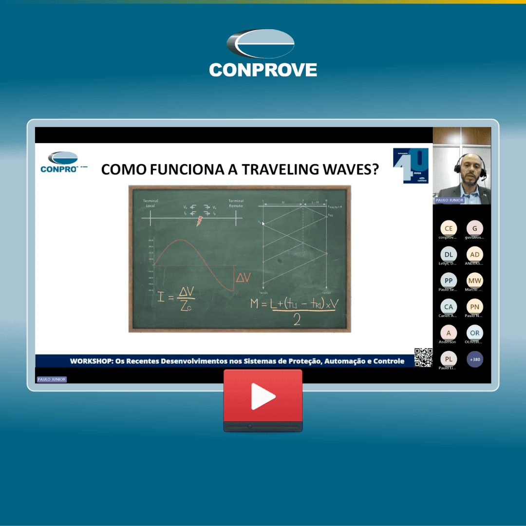

No vídeo apresentado por Paulo Jr., Diretor da Conprove, é possível entender de forma objetiva por que essa abordagem vem ganhando relevância e como ela supera limitações presentes em técnicas convencionais.
🎥 Assista ao vídeo completo:
O que são Traveling Waves?
Quando ocorre uma falta em uma linha de transmissão, surgem ondas eletromagnéticas de curtíssima duração e altíssima velocidade conhecidas como Traveling Waves.
Essas ondas são detectadas nos primeiros microssegundos após o início da falta — muito antes do estabelecimento dos fasores.
Por isso, sistemas baseados em TW oferecem:
  • Resposta extremamente rápida
  • Precisão elevada
  • Maior imunidade a distorções do sistema
