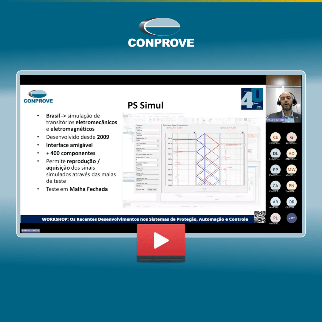

No vídeo apresentado por Paulo Jr., a Conprove detalha a metodologia utilizada para ensaios de Traveling Waves com o CE‑TW1, mostrando como a combinação entre mala de testes e CE‑TW1 permite reproduzir, em laboratório, transitórios rápidos com fidelidade e repetibilidade.

Integração com o PS Simul: simulando transitórios com profundidade
Para criar e explorar cenários de transitórios eletromagnéticos, a Conprove disponibiliza o PS Simul, software voltado para:
  • modelagem do sistema de potência;
  • simulação de transitórios eletromagnéticos;
  • geração de formas de onda para diferentes faltas e condições operativas.
Isso permite construir ensaios mais completos, com cenários realistas e controlados, elevando o nível de confiança no resultado final do teste.
