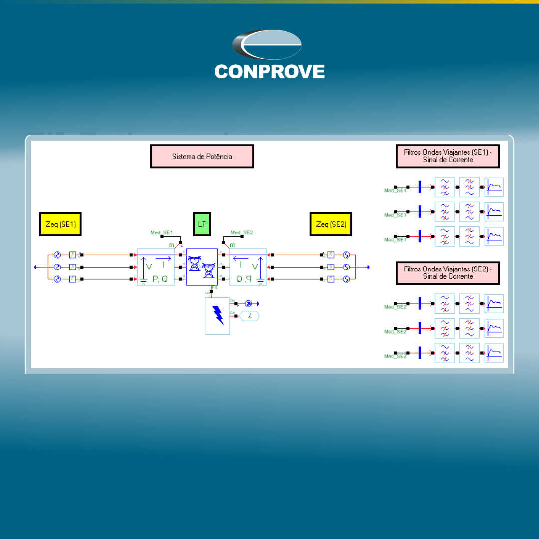

Neste exemplo, foi modelado o sistema mostrado na figura abaixo e simulada uma contingência a 20 km da SE1 no instante t = 1 ms.
Comentário sobre o Arquivo: Fig. 2 – Sistema modelado no software PS Simul.
FIG. 2 – SEP.png [ 15.72 KiB | Visualizado 50358 vezes ]
As ondas de tensão e corrente que se propagam na linha podem ser visualizadas nos gráficos abaixo.
Comentário sobre o Arquivo: Fig. 3 – Formas de onda obtidas após a falta na linha de transmissão.
FIG. 3 – RES.png [ 47.77 KiB | Visualizado 50358 vezes ]
É possível estimar a distância de uma falta em relação ao terminal de medição utilizando a equação já mencionada nessa publicação. Para a contingência deste exemplo, temos que o tempo de propagação (calculado pelo software) é de aproximadamente 268,082 us, logo a velocidade de propagação é de:
v = 80 km (comprimento total da LT) / (268,082 e-6) s = 298416,15 km/s
Considerando como referência a subestação SE1, temos que a diferença entre T2 e T1 é de aproximadamente 135 us. Dessa forma uma distância da falta de:
d = (135 e-6) * 298416,15 / 2 = 20,14 km (ou seja, a 25% da LT de 80 km de comprimento)
