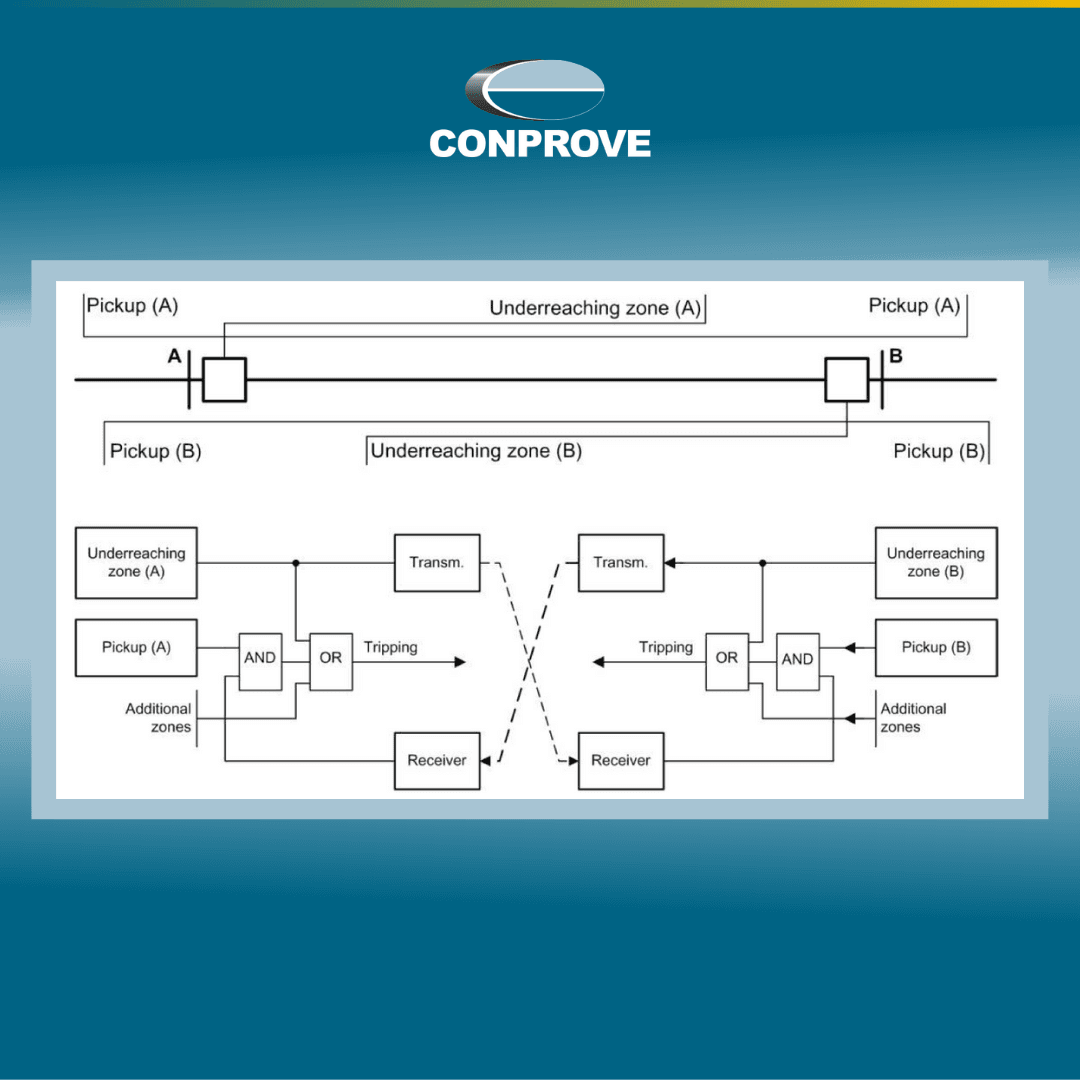

Teleproteção PUTT: Princípio e Aplicação
A teleproteção PUTT atua por meio da transferência de um sinal permissivo entre os terminais, permitindo o disparo rápido da proteção quando a Zona 1 subalcance detecta condições de falta fora do seu limite natural. No caso analisado, o foco está na Zona 1B sobrealcançada, amplamente utilizada para permitir uma atuação mais rápida sem comprometer a seletividade.
A função 85‑21, pertencente ao conjunto de teleproteção dos relés SIPROTEC 5, é responsável pela troca e supervisão desses sinais permissivos. Validar sua operação é requisito obrigatório para garantir a performance do esquema.

O teste ponta‑a‑ponta envolve:
  1. Configuração e verificação das funções 85‑21 e do esquema PUTT nos relés.
  2. Ajuste dos estados, tempos e supervisões necessários.
  3. Preparação dos dois terminais com equipamentos de teste sincronizados.
  4. Execução de faltas simuladas que exijam o envio e recebimento do sinal permissivo.
  5. Verificação da atuação da Zona 1B e confirmação do disparo remoto.
  6. Coleta e análise dos registros e oscilografias.
A interpretação completa dos resultados permite validar a integridade do esquema e identificar ajustes necessários.
