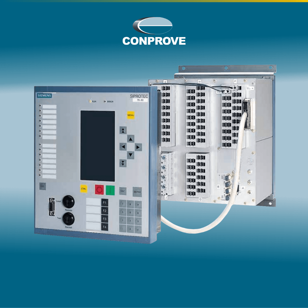

Os relés de proteção modernos desempenham um papel fundamental na segurança e na confiabilidade do sistema elétrico. Entre eles, o Siemens 7SA611 se destaca por sua robustez e pela operação precisa em linhas de transmissão, especialmente na função 21 – Proteção de Distância (PDIS).

Objetivo do Teste: Busca e Ponto das Zonas Quadrilaterais
Para garantir o desempenho adequado da função de distância, é essencial realizar dois tipos principais de ensaio:
  1. Teste de Busca (Sweep Test)
Varredura completa da área da característica quadrilateral para identificar corretamente o limite de operação de cada zona.
  1. Teste de Ponto (Point Test)
Aplicação direta de valores de tensão e corrente que representam pontos específicos da curva, verificando a resposta pontual do relé.
Esses testes confirmam:
  • Alcance correto de cada zona
  • Temporização adequada
  • Direcionalidade
  • Comportamento diante de altas resistências de falta
  • Segurança em faltas externas
