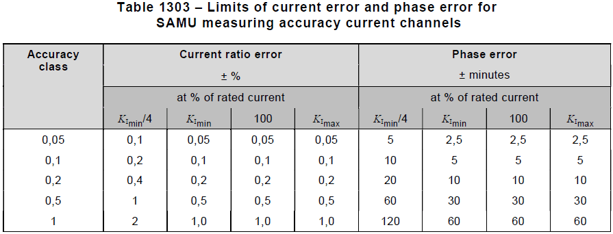

É importante que o instrumento de testes se atente aos limites de erro de amplitude e ângulo para os canais de digitalização da Merging Unit. Tais limites são tratados na norma IEC 61869-13. Abaixo segue um exemplo de uma tabela da norma que define os erros máximos para os canais de corrente de MUs/SAMUs.

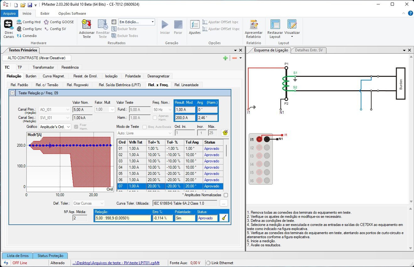

Abaixo, seguem alguns exemplos de testes de Resposta em Frequência com LPITs realizados com nossas soluções:

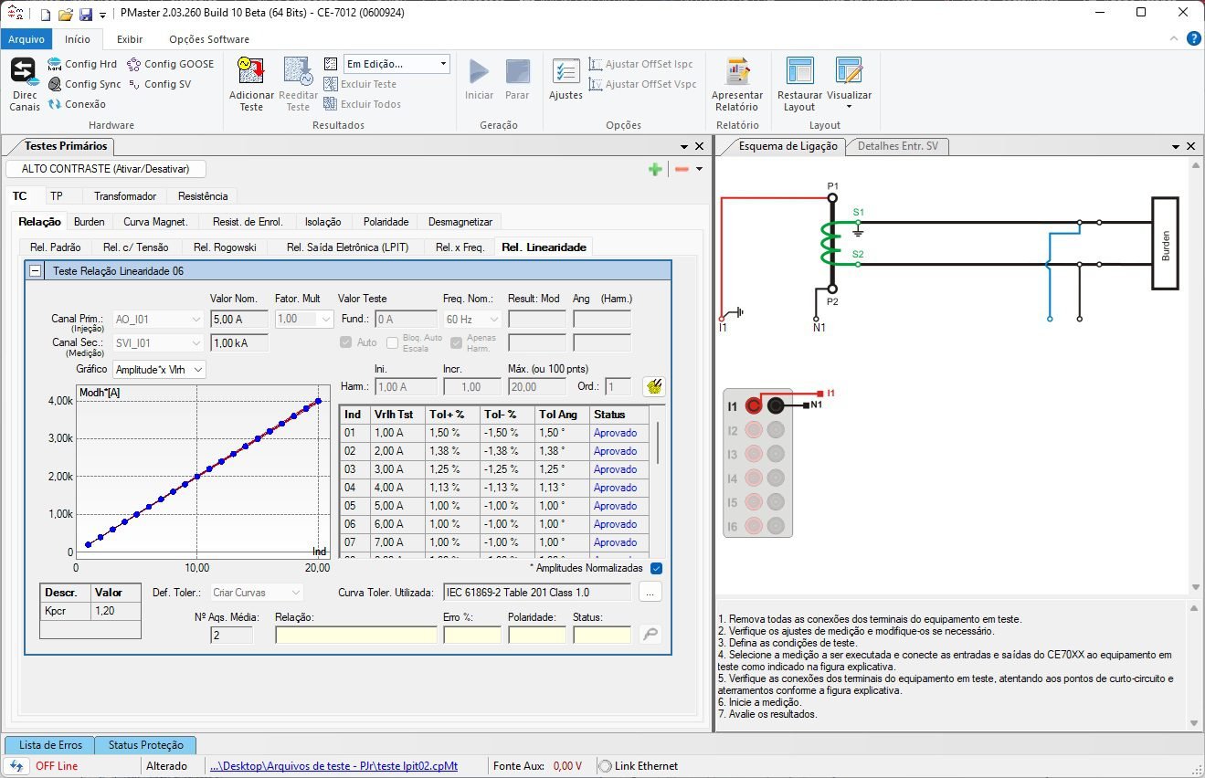

Um exemplo de teste de Linearidade com LPITs realizado também com nossas soluções:
Também, um exemplo de teste de Linearidade e Monitoramento de Erros SV com LPITs com nossas soluções:
