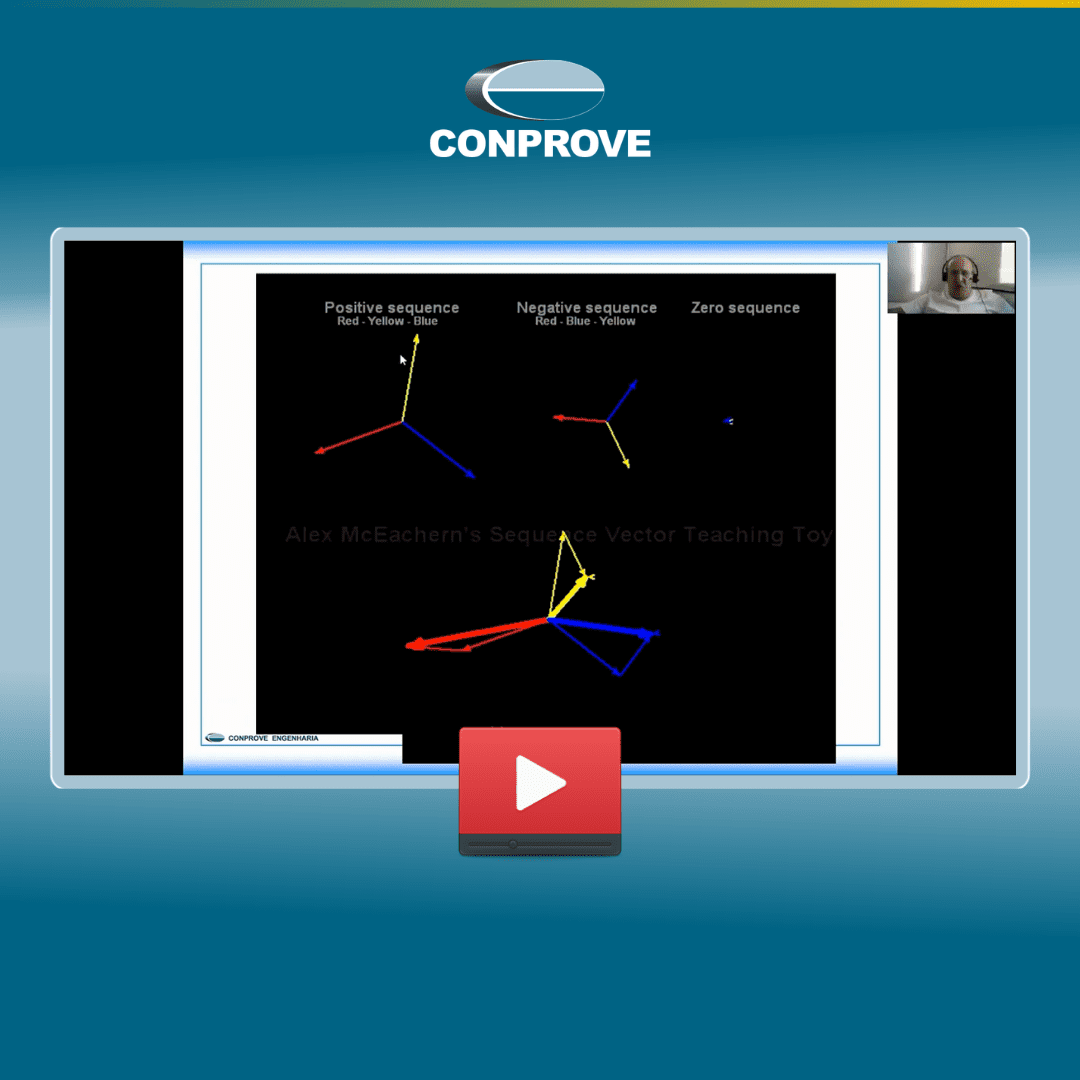

Neste conteúdo, você encontra um panorama direto e aplicável sobre o tema — e também pode assistir ao vídeo com a explicação:
Vídeo:

Conteúdo em vídeo + aprofundamento completo
Se você quer uma explicação direta sobre os componentes de sequência aplicados aos curtos desequilibrados, comece por aqui:
Vídeo:
