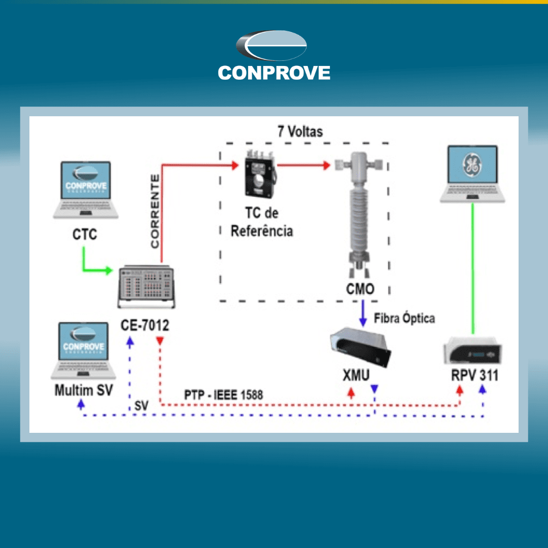

Estudo de caso: ensaios em um Transformador de Instrumento Óptico Combinado
Um dos pontos de destaque do trabalho é o estudo de caso relacionado aos ensaios realizados em um Transformador de Instrumento Óptico Combinado, com avaliação de parâmetros de TC e TP.
Esse tipo de aplicação é especialmente relevante porque representa, de forma concreta, os desafios trazidos pela digitalização: equipamentos mais avançados, integração com arquiteturas digitais e exigência maior sobre precisão, desempenho e qualidade dos testes.
Ao analisar esse caso, o trabalho contribui para mostrar que a transformação digital no setor elétrico não depende apenas da adoção de novas tecnologias, mas também da capacidade de validar corretamente essas tecnologias em condições práticas de uso.
