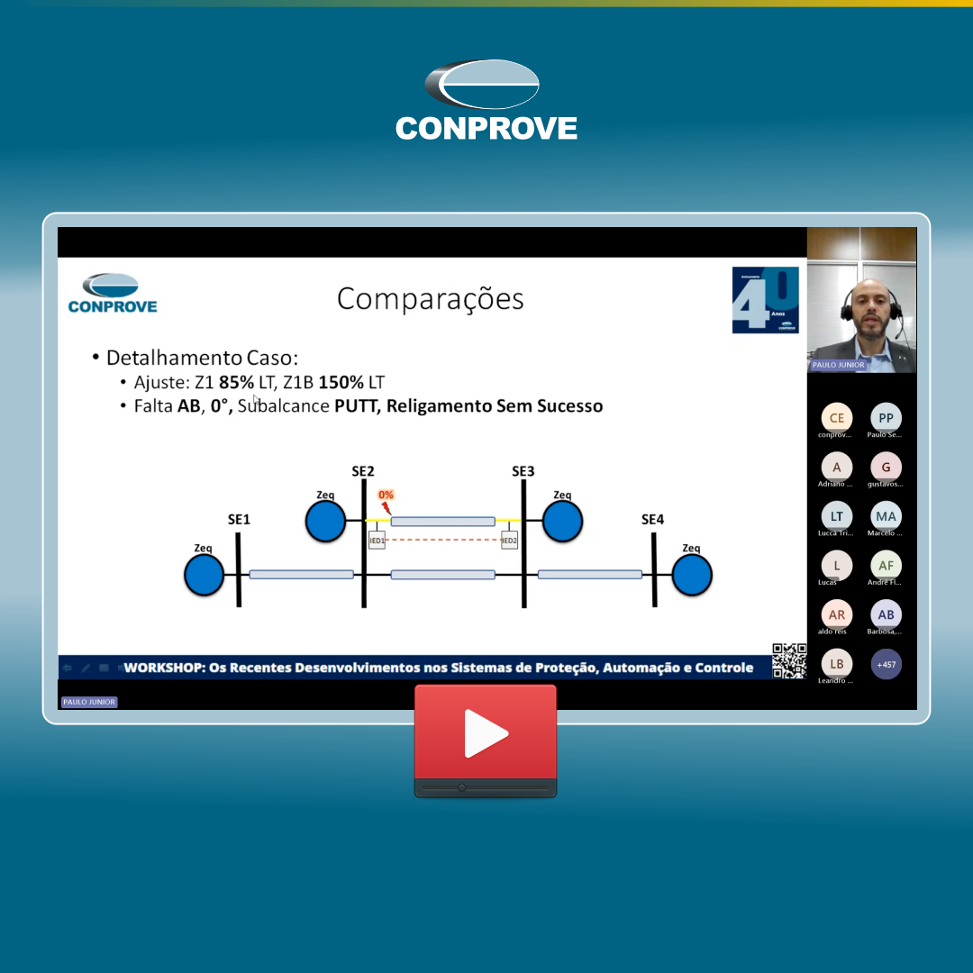

Metodologia de Teste
Para o experimento, foi realizada a simulação de uma falta AB (0°) com ajustes de zona 1 (85% da linha) e zona 1B (150% da linha), em um cenário de Subalcance PUTT e religamento sem sucesso.
Essas condições permitiram avaliar o tempo de atuação, fidelidade da simulação e resposta dos IEDs frente a eventos transitórios críticos.
